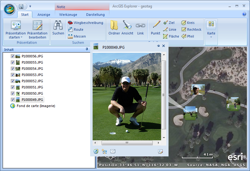

Fotos können direkt zu einer Karte hinzugefügt werden. Wenn es sich um Fotos mit Geo-Tags handelt, werden sie direkt an der dem Geo-Tag entsprechenden Position hinzugefügt. Wenn die Fotos keine Geo-Tags besitzen, können Sie die Geo-Tags manuell definieren.
Klicken Sie auf der Registerkarte Start in der Gruppe Karte auf Inhalt hinzufügen
und anschließend auf Fotos mit Geo-Tags... Ein Windows-Datei-Browser wird geöffnet, mit dem Sie Fotos hinzufügen können. Sie können verschiedene Arten von Bilddateien auswählen. Ausgewählte Fotos mit Geo-Tags werden direkt als Punktnotizen zur Karte hinzugefügt.
Wenn Fotos ohne Geo-Tags hinzugefügt werden, haben Sie die Möglichkeit, diese manuell mit einem Geo-Tag zu versehen. Fotos ohne Geo-Tag werden in ein Dialogfeld geladen, in dem jedes Foto angezeigt wird und durch einen Klick auf die Karte mit einer Position verknüpft werden kann.
Verwenden Sie die Pfeiltasten
, um die einzelnen Bilder anzuzeigen. Klicken Sie auf die Schaltfläche "Position abrufen"
und klicken Sie auf die Karte, um eine Position für das aktuell angezeigte Foto zu bestimmen. Das Foto wird mit einem Geo-Tag versehen, das die Koordinaten der angeklickten Position enthält.
Der Popup-Inhalt für die Notiz wird so eingestellt, dass das Foto automatisch angezeigt wird. Für Fotos mit einer Breite von mehr als 600 Pixel wird im HTML für den Popup-Inhalt die Breite der Fotos auf 600 Pixel festgelegt. Sie können diesen Wert durch Bearbeitung des HTML im Popup-Fenster anpassen, um die Bilder in der gewünschten Größe und Qualität anzeigen zu lassen.
Tipp: In der 3D-Ansicht werden die Notizen für hinzugefügte Fotos standardmäßig auf der Oberfläche platziert. Klicken Sie mit der rechten Maustaste auf die Notiz und passen Sie die Eigenschaften an, indem Sie die Höhe als Absoluten Wert angeben.
