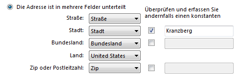

Beispiel für eine auf mehrere Felder verteilte Adresse:
Straße, Ort, Bundesland, PLZ, Beschreibung
380 New York Street, Redlands, CA, 92373, Esri Corporate Headquarters
Falls die Adresse in der Datei auf mehrere Felder aufgeteilt ist, müssen Sie angeben, welches Feld welchen Teil der Adresse enthält. Daher würden Sie im obigen Fall "Straße" im Feld "Straße", "Ort" im Feld "Ort" usw. angeben.
Falls in der Datei beispielsweise kein Feld "Ort" und kein Feld "Bundesland" vorhanden ist, Ihnen aber bekannt ist, dass sich alle Adressen im selben Ort und im selben Bundesland befinden, können Sie die entsprechenden Kontrollkästchen aktivieren und einen Einheitswert angeben, z. B.:
