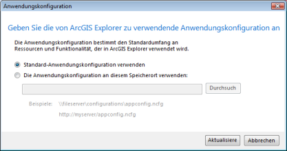

Zum Festlegen der Anwendungskonfiguration klicken Sie im Anwendungsmenü auf die Schaltfläche Anwendungskonfiguration festlegen.
Führen Sie im Dialogfeld Anwendungskonfiguration folgende Schritte aus:
Wenn Sie die Anwendungskonfiguration ändern, werden Sie aufgefordert, ArcGIS Explorer neu zu starten. Die neue Anwendungskonfiguration wird erst nach dem Neustart der Anwendung wirksam.
