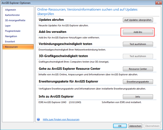

Im Dialogfeld für die ArcGIS Explorer-Anwendungsoptionen können Sie die Add-Ins über die Seite Ressourcen in eine Add-In-Datei einbinden. Klicken Sie auf die Schaltfläche Add-Ins, um das Dialogfeld ArcGIS Explorer-Add-Ins zu öffnen.

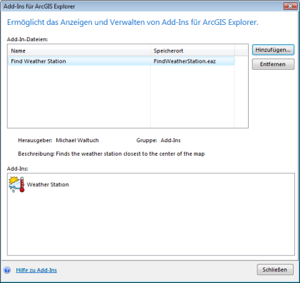

Im Dialogfeld ArcGIS Explorer-Add-Ins sind die Add-In-Dateien sowie die darin enthaltenen, bereits installierten Add-Ins aufgelistet. Sie können weitere Add-In-Dateien hinzufügen. Klicken Sie hierzu auf die Schaltfläche "Durchsuchen" und navigieren Sie zu der .eaz Datei, in der die Add-Ins zum Hinzufügen in ArcGIS Explorer enthalten sind.
Wenn Sie das Dialogfeld ArcGIS Explorer-Add-Ins schließen, werden Sie aufgefordert, ArcGIS Explorer neu zu starten. Alle Änderungen durch Hinzufügen oder Entfernen von Add-Ins werden erst nach dem Neustart der Anwendung wirksam. Nach dem Neustart wird die neue Registerkarte Add-Ins angezeigt. Auf dieser Registerkarte werden die Add-Ins angezeigt, die Sie hinzugefügt haben.
Die Add-Ins auf der Registerkarte Add-Ins werden mit großen Symbolen dargestellt. Wenn eine der Gruppen auf der Registerkarte Add-Ins mehr als 8 Add-Ins umfasst, werden die Add-Ins dieser Gruppe mit kleinen Symbolen dargestellt.
Zum Entfernen von Add-Ins aus einer Add-In-Datei markieren Sie im Dialogfeld ArcGIS Explorer-Add-Ins die Add-In-Datei und klicken Sie auf die Schaltfläche Entfernen. Nach dem nächsten Start von ArcGIS Explorer sind die Add-Ins aus der Datei nicht mehr auf der Registerkarte Add-Ins verfügbar. Wenn Sie alle Add-Ins entfernen, wird die Registerkarte Add-Ins nicht mehr angezeigt.
Wenn Sie über die neue Version einer Add-In-Datei verfügen, können Sie im Dialogfeld ArcGIS Explorer-Add-Ins die von ArcGIS Explorer verwendete Version aktualisieren. Navigieren Sie hierzu im Dateibrowser zu der aktualisierten Version der .eaz Datei. Die ältere Version wird durch die neue ersetzt. Starten Sie die Anwendung neu, damit die Add-Ins der neuen Version auf der Registerkarte Add-Ins verfügbar sind.

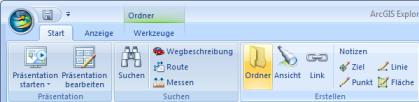

Im folgenden Beispiel werden einige der Möglichkeiten gezeigt, die Ihnen Anwendungskonfigurationen bieten. In diesem Beispiel wurde die Gruppe Präsentation vollständig entfernt; die Schaltflächen Wegbeschreibung und Route wurden aus der Gruppe Suchen auf der Registerkarte Start entfernt und die neue Gruppe Spezialwerkzeuge wurde hinzugefügt, die ein Add-In (Wetterstation) und ein integriertes Steuerelement (Analyse) enthält:
