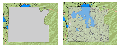

![]() | Ausblenden | Verwenden Sie die Option Ausblenden, um Layer unterhalb des ausgeblendeten Layers und ggf. die darüber liegenden Layer (je nach Einstellung in den Layer-Optionen) anzuzeigen. Sie können mit dieser Schaltfläche schnell Elemente unterhalb eines bestimmten Layers anzeigen, ohne diesen im Fenster Inhalt deaktivieren oder die Layer neu anordnen zu müssen. So zeigen Sie Layer unterhalb des ausgewählten Layers anWählen Sie im Fenster Inhalt den Layer bzw. den Gruppen-Layer aus, der ausgeblendet werden soll, und bewegen Sie den Cursor über die Karte. Der Cursor verändert sich, je nachdem, ob sich der Mauszeiger oben, unten, links oder rechts über der Karte befindet. Auf diese Weise können Sie auswählen, in welche Richtung der Layer ausgeblendet werden soll. Halten Sie die linke Maustaste gedrückt und ziehen Sie die Maus in die durch den Mauszeiger vorgegebene Richtung. |

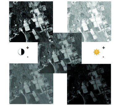

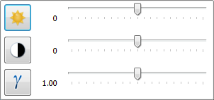

![]() | Optimieren | Mit "Optimieren" können Sie Helligkeit, Kontrast und Gamma-Werte der Raster-Layer und Image-Services anpassen. So optimieren Sie ein Bild1. Wählen Sie im Inhaltsfenster den Raster- oder Image-Service-Layer aus, dessen Anzeige Sie verbessern möchten.2. Klicken Sie auf die Schaltfläche Optimieren in der Registerkarte Werkzeuge. Es werden Schieberegler angezeigt, über die Sie Helligkeit, Kontrast und Gamma-Werte des Bilds anpassen können. 3. Wenn Sie die Schieberegler verschieben, wird die Anzeige entsprechend aktualisiert. In der 3D-Ansicht wird die Anzeige aktualisiert, sobald Sie den Schieberegler loslassen. Wenn Sie auf die Schaltfläche klicken, wird der Schieberegler auf die Standardeinstellung für das Bild zurückgesetzt
Mithilfe von "Optimieren" können Sie die Helligkeit ( Sie können auch eine Gamma-Streckung ( Tipps |
