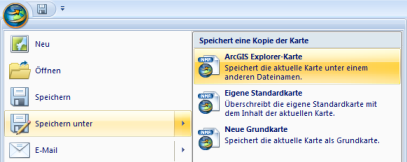

Speichern Sie die NMF-Datei, wenn sie den Bedürfnissen Ihrer Benutzer entspricht. Klicken Sie zum Speichern eines Dokuments auf die Schaltfläche "ArcGIS Explorer"
, und klicken Sie auf Speichern unter > ArcGIS Explorer-Karte.
Navigieren Sie zum gewünschten Speicherort der Karte, und geben Sie einen aussagekräftigen Namen ein.

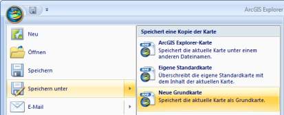

Für jede der Grundkarten in der Grundkarten-Galerie in ArcGIS Explorer wird eine Verbindung mit einem Service von ArcGIS Online oder einem Bing™-Service hergestellt. Da Sie sich hinter einer Firewall befinden oder keine Internetverbindung besteht, können Sie nicht auf diese Dienste zugreifen. Klicken Sie mit der oben erstellten Karte auf die Schaltfläche "ArcGIS Explorer"
, und klicken Sie auf Speichern unter > Neue Grundkarte.

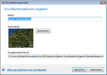

Geben Sie der Grundkarte einen aussagekräftigen Namen, und klicken Sie auf Speichern:
Sie können unterschiedliche Grundkarten erstellen, indem Sie mit der Schaltfläche Inhalt hinzufügen eigene lokale Daten hinzufügen und diesen Prozess für jede Grundkarte wiederholen, die Sie benötigen.

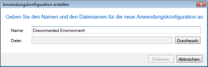

Klicken Sie nach dem ersten Start von Application Configuration Manager auf Eine neue Anwendungskonfiguration erstellen, um eine Anwendungskonfiguration zu erstellen.
Geben Sie den Namen und den Speicherort für die Anwendungskonfiguration ein.

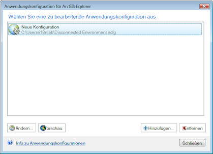

Ändern der Anwendungskonfiguration
Wählen Sie in Application Configuration Manager die erstellte Konfiguration aus und klicken Sie auf Ändern.

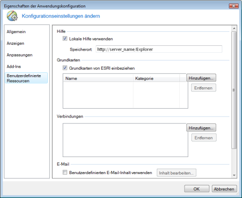

Angeben von benutzerdefinierten Ressourcen
Wechseln zur lokalen Hilfe
Aktivieren Sie im Abschnitt Hilfe der Kategorie Benutzerdefinierte Ressourcen die Option Lokale Hilfe verwenden, und ändern Sie den Speicherort in den Namen des lokalen Servers, auf dem sich das Hilfesystem befindet, z. B.: http://server_name/Explorer. Wenn Sie die Hilfe für bestimmte Computer bereitstellen möchten, geben Sie dazu einfach einen gültigen URI an. Angenommen, Sie haben die Hilfe unter C:\temp\ExplorerHelp gespeichert. Geben Sie in diesem Fall Folgendes an: Datei:///c:/temp/ExplorerHelp.
Ändern von Grundkarten

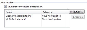

Deaktivieren Sie im Abschnitt Grundkarten die Option Grundkarten von Esri einbeziehen. Klicken Sie auf die Schaltfläche Hinzufügen. Das Dialogfeld Öffnen wird geöffnet. Navigieren Sie zu dem Ordner mit den gerade erstellten Grundkarten. Wählen Sie die Grundkarte(n) aus, die Sie verwenden möchten. Klicken Sie auf Öffnen, um sie Application Configuration Manager hinzuzufügen.

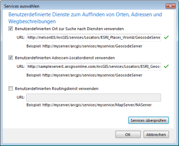

Ändern von benutzerdefinierten Services
Klicken Sie im Abschnitt Benutzerdefinierte Services auf die Schaltfläche Services auswählen. Das Dialogfeld Services auswählen wird geöffnet.
Aktivieren Sie die Option und geben Sie in die entsprechenden Textfelder Ihre benutzerdefinierten Services für die Suche nach Orten, den Adressen-Locator und die Routenerstellung ein. Klicken Sie auf die Schaltfläche Services überprüfen. Wenn alle Services validiert sind und rechts jeweils ein grünes Häkchen angezeigt wird, klicken Sie auf OK.

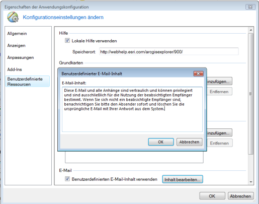

E-Mail ändern
Sie möchten möglicherweise den E-Mail-Inhalt anpassen. Dies betrifft automatisch erstellte Nachrichten, wenn ein Benutzer E-Mail-Inhalt direkt aus ArcGIS Explorer sendet. In der Standardeinstellung enthält die Nachricht einen Link auf das ArcGIS Explorer Resource Center. Aktivieren Sie in der Kategorie Benutzerdefinierte Ressourcen im Abschnitt E-Mail die Option Benutzerdefinierten E-Mail-Inhalt verwenden. Klicken Sie auf Inhalt bearbeiten....
Das Dialogfeld Benutzerdefinierter E-Mail-Inhalt wird geöffnet. Geben Sie dort den gewünschten Text für die E-Mail ein. Klicken Sie nach der Eingabe auf OK.

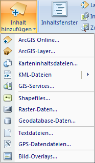

Anpassen der Multifunktionsleiste

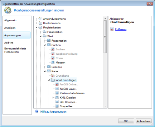

Blenden Sie als Option unter der Kategorie Anpassungen das Element Registerkarten ein und blenden Sie dann die Registerkarte Start und die Gruppe Inhalt hinzufügen ein und entfernen Sie die Option ArcGIS Online. Wenn Sie im Abschnitt Benutzerdefinierte Ressourcen keine eigenen benutzerdefinierten Services hinzugefügt haben, blenden Sie die Gruppe Suchen ein. Entfernen Sie die Steuerelemente Suchen, Wegbeschreibung und Route. Sie können jedes dieser Elemente ersetzen, indem Sie eigene Add-Ins mit dem ArcGIS Explorer SDK erstellen, um Verbindungen mit Webservern zur Freigabe von eigenen Inhalten und für die Geokodierung herzustellen.
Klicken Sie auf OK, um die Änderungen zu speichern. Beenden Sie Application Configuration Manager.

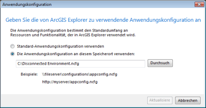

Festlegen der Anwendungskonfiguration von ArcGIS Explorer
Klicken Sie in ArcGIS Explorer auf die ArcGIS Explorer-Anwendungsschaltfläche und dann auf Anwendungskonfiguration festlegen. Klicken Sie auf Die Anwendungskonfiguration an diesem Speicherort verwenden:. Klicken Sie auf die Schaltfläche Durchsuchen..., um zur Position der gerade erstellten Anwendungskonfiguration zu navigieren.
Klicken Sie auf Aktualisieren, und starten Sie die Anwendung neu.
Die Anwendung wird mit den durchgeführten Änderungen neu gestartet.
