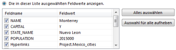

Aktivieren Sie im Fensterbereich Pop-up-Inhalt die Option Die in dieser Liste ausgewählten Feldwerte anzeigen. Wenn Sie auf das Feature klicken, werden im Pop-up-Fenster die aktivierten Feldwerte aufgeführt, die mit dem Pop-up-Fenster verknüpft sind:

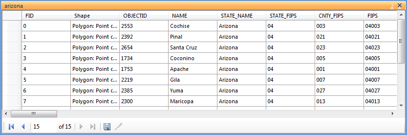

Daraufhin wird ein Fenster mit allen Datensätzen des Feature-Layers angezeigt.
