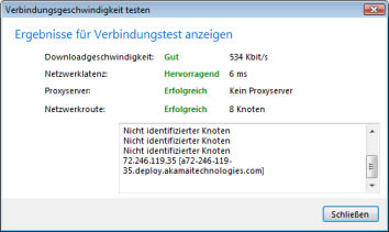

Damit die Computerumgebung für die Arbeit mit ArcGIS Explorer so effektiv wie möglich ist, verfügt die Anwendung über einen einfachen Test. Wenn Sie diesen Test ausführen, erfahren Sie die Downloadgeschwindigkeit (Angabe in Kilobits. Dies ist eine Maßeinheit für die Bandbreite, d. h. für die Datenmenge, die pro Zeiteinheit übertragen werden kann) und die Latenzzeiten der Netzwerkverbindung. Außerdem erhalten Sie Informationen über die Funktion des Proxy-Servers (falls vorhanden), über die Netzwerk-Route und die Anzahl der Knoten, die bis zum Erreichen des Ziels durchlaufen wurden. Die Ergebnisse hängen vom einzelnen Computer, von der Tageszeit und anderen Umgebungsbedingungen ab:

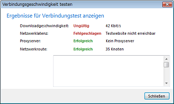

Die relative Bewertung der Testergebnisse ist ein Vergleich mit derzeitigen Standard-Verbindungsgeschwindigkeiten. Beachten Sie, dass die Berechnung der Bandbreite je nach Verbindungsauslastung variieren kann. Sie können diese Bewertung als Richtlinie ansehen, anhand derer Sie erkennen können, ob Ihre aktuelle Verbindung für das Arbeiten mit dieser Anwendung ausreichend ist. Wenn ein Test fehlschlägt, wird eine Meldung mit dem Inhalt "Test-Site unerreichbar" angezeigt.
