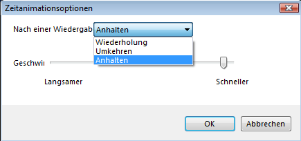

So bestimmen Sie die Aktion nach einer einmaligen Wiedergabe der Aktion
Im oberen Bereich des Dialogfelds wird die Schaltfläche Optionen
angezeigt. Wenn Sie auf die Schaltfläche Optionen klicken, wird das Dialogfeld Animationsoptionen geöffnet, in dem Sie das Verhalten nach der ersten Wiedergabe der Animation und die Wiedergabegeschwindigkeit der Animation festlegen können.
Wählen Sie eine von drei Optionen aus, um zu bestimmen, welche Aktion nach der einmaligen Wiedergabe der Animation ausgeführt werden soll:
| Wiederholen | Die Animation wird vom Anfang erneut wiedergegeben. |
| Umkehren | Die Animation wird in umgekehrter Reihenfolge erneut wiedergegeben, indem die Animation umgekehrt und vom Ende zum Anfang abgespielt wird. |
| Beenden | Die Animation wird beendet. |
So legen Sie die Geschwindigkeit der Animationswiedergabe fest
Bewegen Sie im Dialogfeld Animationsoptionen den Regler der Geschwindigkeitskontrolle nach rechts, um die Wiedergabegeschwindigkeit der Animation zu erhöhen.
