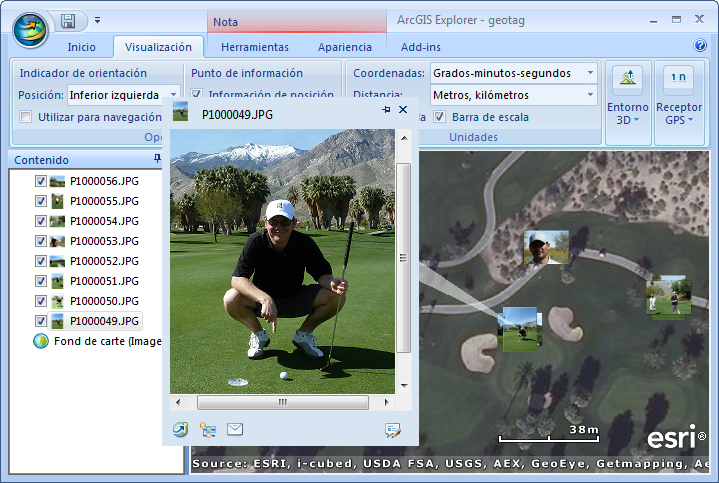

Se pueden agregar fotografías directamente al mapa. Si las fotografías contienen geoetiquetas se agregarán al mapa en su ubicación etiquetada. Si las fotografías no contienen geoetiquetas, puede geoetiquetarlas manualmente.
En la pestaña Inicio del grupo Mapa, haga clic en Agregar contenido
y, a continuación, en Fotografías geoetiquetadas... verá el navegador de archivos de Windows que puede usar para agregar fotografías. Existe una variedad de tipos de imágenes para elegir. Las fotografías seleccionadas que contienen geoetiquetas se agregarán directamente al mapa como notas de puntos.

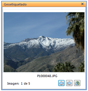

Si agrega fotografías que no contienen geoetiquetas se le ofrecerá la oportunidad de geoetiquetarlas manualmente. Las fotografías que no se han geoetiquetado se cargarán en un cuadro de diálogo que le permitirá ver cada fotografía y especificar la posición al hacer clic en el mapa.
Use los botones de flecha
para ver cada una de las imágenes. Use el botón Obtener posición
para hacer clic en el mapa y especificar la ubicación para la fotografía que se muestra actualmente. La fotografía se geoetiquetará con las coordenadas de la ubicación en la que hizo clic.
