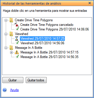

La ventana Historial de las herramientas de análisis contiene una lista de todas las herramientas de análisis que ejecutó desde que inició la aplicación de ArcGIS Explorer. El estado de cada herramienta se indica con un icono que muestra si están pendientes (en espera de que haga clic en Ejecutar), se están ejecutando en este momento, se completaron correctamente o se produjo un error. La lista se ordena por el tiempo en el que hizo clic en Ejecutar y se agrupa por nombre de herramienta, lo que facilita encontrar el estado actual de las herramientas de análisis con las que está trabajando.
Para abrir la ventana Historial de las herramientas de análisis, abra la Galería de análisis y luego haga clic en Historial de las herramientas de análisis en la parte inferior de la galería. Se abrirá la ventana del historial y podrá ubicarla en el lugar que desee de la pantalla, acoplarla a un lado o incluso acoplarla con el cuadro de diálogo de la herramienta abierta para crear una ventana de análisis con fichas. Si planea ejecutar más de una herramienta en esta sesión, es posible que primero quiera abrir la ventana del historial como ayuda para mantener un registro de las herramientas que está ejecutando.
Cada herramienta que abre en la Galería de análisis se agregará a la ventana Historial de las herramientas de análisis. Tan pronto como cambia cualquier parámetro de una herramienta abierta, éste permanecerá en la lista y le recordará la información introducida incluso si cierra el cuadro de diálogo de la herramienta. Para volver a abrir una herramienta con un conjunto específico de parámetros, simplemente haga doble clic en la entrada de la lista en la ventana del historial. Para quitar herramientas de la lista del historial, utilice los botones Quitar o Quitar todos ubicados en la parte inferior de la ventana del historial. Cualquier herramienta que abra y posteriormente cierre sin cambiar parámetros, se quitarán automáticamente de la lista del historial.
