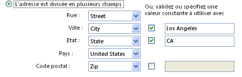

Voici un exemple d'adresse à champs multiples :
Rue, Ville, Etat, Code postal, Description
380 New York Street, Redlands, CA, 92373, Siège social Esri
Si votre fichier contient plusieurs champs qui constituent l'adresse, vous devez préciser quel champ contient chaque partie de l'adresse. Ainsi, dans l'exemple ci-dessus, vous devez indiquer Rue pour le champ Rue, Ville pour le champ Ville, etc.
Si votre fichier ne comprend pas, par exemple, un champ Ville et un champ Etat, mais que vous savez que toutes les adresses sont dans la même ville et le même Etat, vous pouvez cocher les cases appropriées et saisir une valeur constante, par exemple :
Une fois les champs d'adresse et les constantes spécifiés, cliquez sur Terminer. Haut
