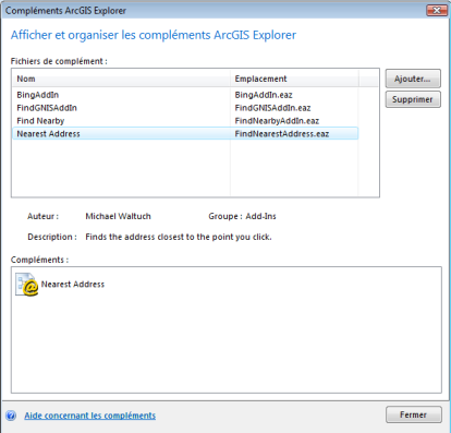

Vous pouvez inclure les compléments dans un fichier de compléments dans Explorer à partir de la page des ressources dans la boîte de dialogue Options de l'application. Cliquez sur le bouton Compléments pour ouvrir la boîte de dialogue Compléments ArcGIS Explorer.
La boîte de dialogue Compléments ArcGIS Explorer répertorie les fichiers de compléments et leurs compléments que vous avez déjà installés. Pour ajouter des fichiers de compléments supplémentaires, cliquez sur le bouton Parcourir pour accéder au fichier .eaz qui contient les compléments que vous souhaitez ajouter à Explorer.

Pour supprimer les compléments d'un fichier de compléments, sélectionnez le fichier de compléments dans la boîte de dialogue Compléments ArcGIS Explorer et cliquez sur le bouton Supprimer. Au prochain démarrage d'ArcGIS Explorer, le complément ne sera plus disponible dans l'onglet Compléments. Si vous supprimez tous vos compléments, l'onglet Compléments n'est plus visible.
Si vous disposez d'une nouvelle version d'un complément, vous pouvez utiliser la boîte de dialogue Compléments ArcGIS Explorer pour mettre à jour la version utilisée par ArcGIS Explorer. Pour mettre à jour un fichier de compléments, recherchez la version mise à jour du fichier .eaz et la version plus ancienne sera remplacée par la version plus récente. Remarque : vous devrez redémarrer l'application pour que les compléments de la nouvelle version soient disponibles dans l'onglet Compléments.

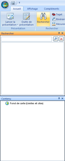

L'exemple suivant illustre un aperçu de ce qui est réalisable avec une configuration d'application. Dans cet exemple, le groupe Présentation a été entièrement supprimé, les boutons Trajet et Itinéraire ont été supprimés du groupe Rechercher sur l'onglet Accueil et un nouveau groupe appelé Outils spéciaux a été ajouté, celui-ci contenant un complément (Weather Station) et un contrôle intégré (Analyse) :
