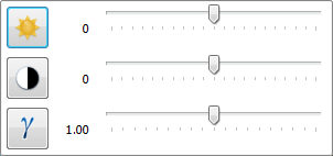

![]() | Améliorer | Utilisez Améliorer pour ajuster la luminosité, le contraste et les gamma des couches de rasters et des services d'image. Pour améliorer une image1. Dans la fenêtre Contenu, sélectionnez le raster ou la couche de services d'image dont vous souhaitez améliorer l'affichage.2. Cliquez sur le bouton Améliorer de l'onglet Outils. Des curseurs apparaissent qui vous permettent d'ajuster la luminosité, le contraste et les gamma de l'image. 3. Déplacez les curseurs et voyez l'affichage de l'image se mettre à jour pour refléter les changements. En 3D, l'affichage se met à jour lorsque vous relâchez le curseur. Le fait de cliquer sur le bouton réinitialise le curseur et les paramètres par défaut de l'image.

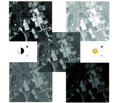

Améliorer l'image vous permet de régler de façon interactive la luminosité ( Vous pouvez également appliquer un étirement de l'histogramme ( Astuces |
