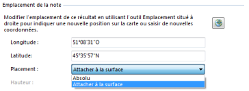

Vous pouvez utiliser la boîte de dialogue Propriétés des notes pour définir ou modifier deux propriétés pour une note.
Si vous avez défini la vue d'une note et que vous double-cliquez sur la note dans la fenêtre Contenu ou que vous cliquez avec le bouton droit sur la note et sélectionnez Aller à, la carte se déplace pour afficher la vue par défaut.
La vue par défaut deviendra un emplacement cible, ou un emplacement d'observation si vous la créez ou la capturez en mode affichage 3D. Si vous capturez la vue par défaut en mode affichage 2D, alors elle deviendra une valeur d'étendue et de rotation.
L'emplacement de la note est indépendant de la vue. Il est possible, bien que peu probable, de placer la note à l'extérieur de l'étendue de la vue.
