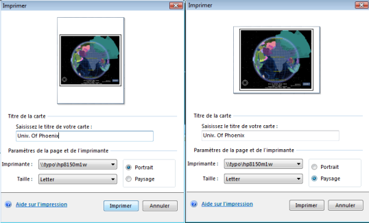

Vous pouvez imprimer directement votre carte à partir d'ArcGIS Explorer. Vous pouvez imprimer l'étendue actuellement visible, la flèche du Nord, toutes les informations de copyright et d'attribution ainsi qu'un titre. ArcGIS Explorer fournit la police du texte et la mise en page de la carte imprimée. Toutefois, vous pouvez désigner l'imprimante vers laquelle vous souhaitez imprimer, la taille du papier et le mode d'impression, paysage ou portrait. Le graphique affiché dans la boîte de dialogue permet d'illustrer l'orientation de la carte.
, puis sur Imprimer.Si vous souhaitez ajouter d'autres habillages de carte et des informations sur l'imprimé, il est préférable de copier la vue en cours dans le Presse-papiers et de la coller dans une application dont les documents acceptent les bitmaps et d'utiliser sa fonction d'impression.

ArcGIS Explorer désactive le bouton Imprimer si les données à inclure sur la carte imprimée ne sont pas entièrement tracées (c'est-à-dire que l'enregistrement en continu est toujours en cours). Dès que le tracé de toutes les données visibles est terminé, vous pouvez imprimer :
Notez que le titre que vous indiquez n'est pas affiché sur l'aperçu, mais qu'il sera imprimé au centre, au-dessus de la carte. Envisagez d'utiliser une superposition d'images si le placement automatique et la police du titre ne répondent pas à vos besoins.
