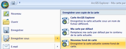

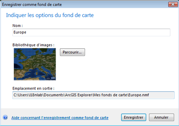

Enregistrer la carte en cours comme fond de carte
Chaque fond de carte de la bibliothèque de fonds de carte d'ArcGIS Explorer se connecte à un service ArcGIS Online ou à un service Bing™. Comme vous êtes derrière un pare-feu ou déconnecté d'Internet, vous n'avez pas accès à ces services. A l'aide de la carte que vous avez créée ci-dessus, cliquez sur le bouton ArcGIS Explorer
, puis cliquez sur Enregistrer sous > Nouveau fond de carte.
Nommez le fond de carte de façon appropriée et cliquez sur Enregistrer :
Vous pouvez créer de nombreux fonds de carte en utilisant le bouton Ajouter du contenu pour ajouter vos propres données locales et en répétant ce processus pour chaque fond de carte voulu.

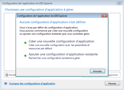

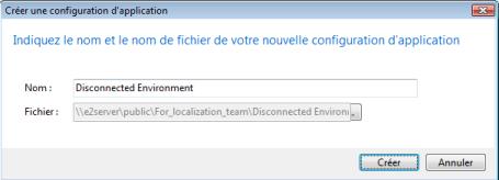

Créer une nouvelle configuration d'application
Dans Démarrer > Tous les programmes > ArcGIS Explorer, cliquez sur le gestionnaire de configuration d'application pour l'ouvrir. Vous pouvez ainsi modifier l'interface utilisateur pour insérer votre nouvelle carte, l'option Aide et exclure les contrôles qui tentent de contacter les serveurs Esri.
Lorsque vous démarrez le gestionnaire de configuration d'application pour la première fois, cliquez sur Créer une nouvelle configuration d'application.
Attribuez un nom à la configuration d'application et un emplacement pour le fichier.

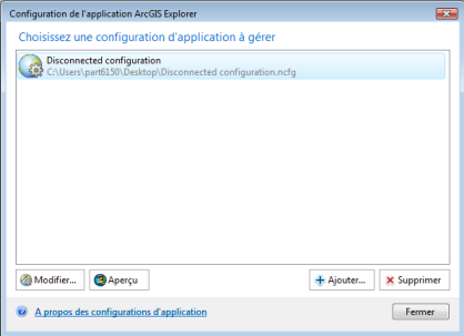

Modifier la configuration d'application
Dans le gestionnaire de configuration d'application, sélectionnez la configuration créée et cliquez sur Modifier.

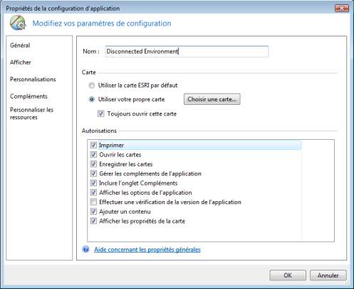

Spécifier la nouvelle carte et modifier les autorisations
Dans la catégorie Général de la section Carte, sélectionnez l'option Utiliser votre propre carte. Assurez-vous que la case Toujours ouvrir cette carte est cochée. Accédez à la carte que vous venez de créer pour la sélectionner comme carte à afficher à chaque démarrage d'ArcGIS Explorer, ainsi que chaque fois que l'utilisateur voudra créer une nouvelle carte.
Dans la section Autorisations, désélectionnez l'option Effectuer une vérification de la version de l'application pour éviter que l'application ne vérifie qu'Esri a mis en ligne une version plus récente du logiciel.

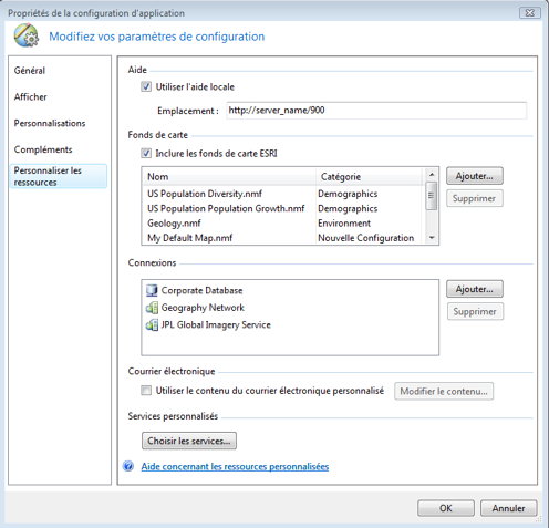

Spécifier les ressources personnalisées
Passer à l'aide locale
Dans la catégorie Personnaliser les ressources de la section Aide, cochez Utiliser l'aide locale, puis remplacez l'emplacement par le nom du serveur local sur lequel se trouve l'aide, par exemple : http://server_name/Explorer. Si vous déployez l'aide sur des ordinateurs, vous devez spécifier une Uri valide. Par exemple, si vous avez placé l'aide dans C:\temp\ExplorerHelp, spécifiez ce chemin sous la forme file:///c:/temp/ExplorerHelp.
Changer les fonds de carte

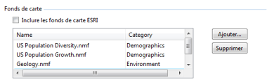

Dans la section Fonds de carte, désélectionnez l'option Inclure les fonds de carte Esri. Cliquez sur le bouton Ajouter. Dans la boîte de dialogue Ouvrir qui s'affiche, accédez au dossier contenant les fonds de carte que vous venez de créer. Sélectionnez le ou les fonds de carte qui vont être utilisés. Cliquez sur Ouvrir pour les ajouter au gestionnaire de configuration d'application.

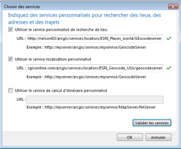

Modifier les services personnalisés
Dans la section Services personnalisés, cliquez sur le bouton Choisir des services. La boîte de dialogue Choisir des services s'affiche.
Activez et tapez vos services personnalisés de recherche de sites, de localisateur d'adresses et de calcul d'itinéraire dans les zones de texte appropriées. Cliquez sur le bouton Valider les services. Une fois que tous les services sont validés (coche verte à leur droite), cliquez sur OK.
Modifier les connexions
Vous pouvez aussi ajouter des connexions de géodatabases et de serveurs dans la section Connexions. Pour effectuer cette action, démarrez ArcGIS Explorer. Utilisez la fonction Ajouter un contenu sur l'onglet Accueil pour ajouter tous les serveurs et les géodatabases dont aura besoin la configuration d'application. Remarquez que cette étape ne doit être réalisée que sur la machine créant la configuration d'application. Dans le gestionnaire de configuration d'application, dans la catégorie Personnaliser les ressources, dans la section Connexions, cliquez sur le bouton Ajouter. La boîte de dialogue Sélectionner les connexions s'affiche ; elle contient toutes les connexions que vous avez ajoutées à ArcGIS Explorer. Sélectionnez les connexions à ajouter, puis cliquez sur OK.
Modifier le courrier électronique
Vous pouvez également souhaiter personnaliser le contenu du courrier électronique. Cela aura une incidence sur le message généré automatiquement lorsqu'un utilisateur choisit un contenu de courrier électronique directement dans l'application ArcGIS Explorer. Par défaut, le lien du Centre de ressources ArcGIS Explorer est inclus dans ce message. Dans la section E-Mail de la catégorie Personnaliser les ressources, cochez Utiliser le contenu du courrier électronique personnalisé. Cliquez sur Modifier le contenu.
La boîte de dialogue Personnaliser le contenu du courrier électronique s'affiche. Saisissez-y le contenu du corps du courrier électronique que vous souhaitez faire apparaître. A la fin de la saisie, cliquez sur OK.
Redirigez les URL pour ArcGIS Online et tester la vitesse de connexion

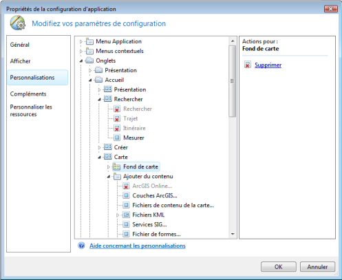

Personnaliser le ruban
Si vous le souhaitez, dans la catégorie Personnalisations, agrandissez Onglets, puis l'onglet Accueil, développez le groupe Ajouter un contenu et supprimez l'option ArcGIS Online. Si vous n'avez pas ajouté vos propres services personnalisés dans la section des ressources personnalisées, développez le groupe Rechercher. Supprimez les contrôles Rechercher, Direction et Itinéraire. Vous pouvez remplacer chacun de ces éléments en créant vos compléments personnels à l'aide d'ArcGIS Explorer SDK, afin de vous connecter à votre propre partage du contenu et aux serveurs Web de géocodage.
Cliquez sur OK pour enregistrer les modifications. Quittez le gestionnaire de configuration d'application.

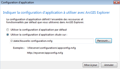

Définir la configuration d'application ArcGIS Explorer
Dans ArcGIS Explorer, cliquez sur le bouton de l'application ArcGIS Explorer, puis sur Définir la configuration d'application. Sélectionnez Utiliser la configuration d'application située à : Cliquez sur le bouton Parcourir... pour accéder à l'emplacement où vous avez enregistré la configuration d'application que vous venez de créer.
Cliquez sur Mise à jour et redémarrez l'application.
L'application redémarre avec les modifications que vous avez apportées.
