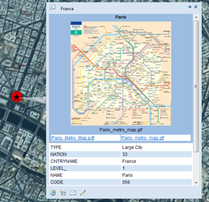

Cliquez sur l'entité. Si une entité est multi-parties (lignes ou polygones), vous pouvez cliquer n'importe où pour afficher sa valeur.
Si une entité d'une couche ArcGIS contient des pièces jointes, vous pouvez les afficher via la fenêtre contextuelle.
Cliquez sur l'entité pour ouvrir la fenêtre contextuelle de l'entité. Les pièces jointes apparaissent sous la forme d'hyperliens en haut de la fenêtre contextuelle. En présence d'images en pièce jointe, une image apparaît dans la fenêtre contextuelle.
En cliquant sur l'hyperlien, vous ouvrez la pièce jointe dans le programme par défaut correspondant au type de fichier. S'il n'existe aucun programme par défaut, une boîte de dialogue vous demande de sélectionner un programme dans lequel ouvrir le fichier.

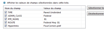

Dans le panneau Contenu de la fenêtre contextuelle, choisissez l'option Afficher les valeurs de champs sélectionnées dans cette liste. Lorsque vous cliquez sur l'entité, la fenêtre contextuelle répertorie les valeurs de champ sélectionnées associées à la fenêtre contextuelle :

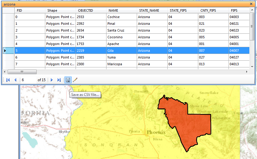

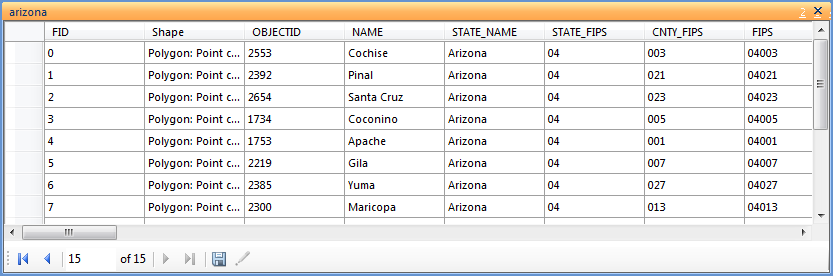

Une fenêtre de table affiche tous les enregistrements de la couche d'entités.
