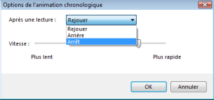

En haut à droite dans la boîte de dialogue, le bouton Options s'affiche
. Cliquez sur le bouton Options pour afficher la boîte de dialogue Options de l'animation temporelle qui vous permet de configurer ce qui se passe après une lecture de l'animation et la vitesse à laquelle la lecture de l'animation se déroule.
Sélectionnez l'une des trois options pour déterminer ce qui se passe après une lecture de l'animation :
| Répéter | Relit l'animation depuis le début. |
| Inverser | Relit l'animation dans le sens contraire, en inversant simplement l'animation et en la lisant de la fin au début. |
| Arrêter | L'animation s'arrête tout simplement. |
Pour définir la vitesse de lecture de l'animation
Dans la boîte de dialogue Options de l'animation temporelle, déplacez la case de défilement du contrôle de la vitesse vers la droite pour augmenter la vitesse de lecture de l'animation.
