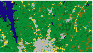

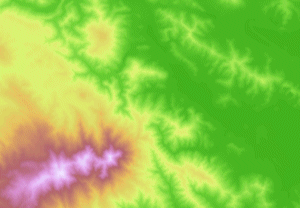

主題ラスタと連続ラスタを、マップ上のその他の地理データとともにレイヤとして表示できます。
ラスタ データの構造は単純ですが、広範な用途に活用できます。ArcGIS Explorer ではラスタ データの用途が次のように分類されます。
