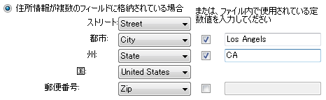

複数のフィールドに分かれて記述された住所は以下のようになります。
Street, City, State, Zip, Description
380 New York Street, Redlands, CA, 92373, Esri Corporate Headquarters
複数のフィールドで住所が構成されている場合は、各部分をどのフィールドに保持するかを指定する必要があります。上記の例では、[街区] フィールドに Street を、[都市] フィールドに City を(以下同様)指定しています。
ファイルに [都市] フィールドや [州] フィールドが含まれておらず、すべての住所が同じ州の同じ都市にあることが分かっている場合は、該当するチェックボックスをオンにして、以下のように定数値を入力することができます。
住所フィールドと任意の定数を指定したら、[完了] をクリックします。 ページのトップ

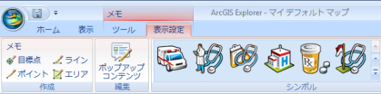

シンボルを選択する手順
[テキスト ファイルの追加] ウィザードが完了すると、対応付けられた位置が、デフォルトのシンボルによってマップ上に表示されます。これらの位置の一部または全部を [コンテンツ] ウィンドウで選択し、右クリックして [シンボル] を選択します。
または、リボンの [表示設定] タブを選択し、[シンボル] グループ内のシンボルを選択します。
