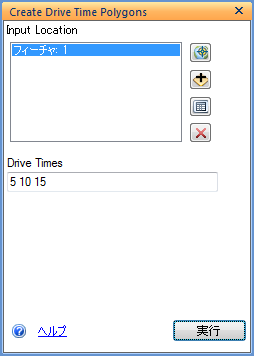

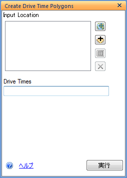

新しいダイアログが開き、ツールを正しく実行するために入力する必要のあるすべての情報が表示されます。表示される情報はツールによって異なり、ツールをサーバ上で作成して公開する時点に決定されます。
各項目に適切な値を入力し、[実行] をクリックしてツールを実行します。

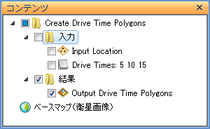

ツールが正常に完了すると、コンテンツ ウィンドウに結果が表示されます。結果にはツール名のラベルが付けられ、結果の中には、サービスによって作成された結果とユーザが指定した元の入力情報の両方が表示されます。これを利用することで、別のパラメータを使用してツールを再度実行し、結果を比較することができます。各出力のアイコンには、出力のタイプおよび操作方法が次のとおり表示されます。

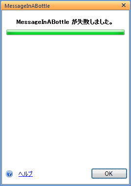

ツールが正常に完了しないことがあります。これには、いくつかの原因が考えられます。主に、ArcGIS Explorer がジオプロセシング サービスを提供する GIS サーバを見つけられなかったことが考えられます。あるいは、入力した情報が不完全であるか、想定された情報タイプと合致していない可能性もあります。[OK] をクリックしてツール ダイアログに戻り、入力内容を見直してツールを再実行します。
