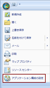

アプリケーション構成を設定するには、アプリケーション メニューの [アプリケーション構成の設定] ボタンをクリックします。

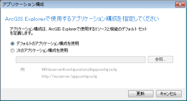

[アプリケーション構成] ダイアログで以下の操作を行います。
アプリケーション構成を変更すると、ArcGIS Explorer を再起動するよう求めるメッセージが表示されます。新規のアプリケーション構成は、アプリケーションを再起動するまで使用されません。
