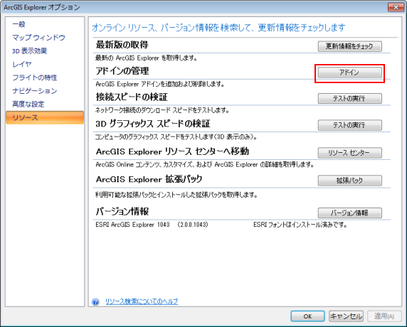

[ArcGIS Explorer オプション] → [リソース] → [アプリケーション オプション] ダイアログでアドイン ファイルのアドインを ArcGIS Explorer に含めることができます。[アドイン] ボタンをクリックすると、[ArcGIS Explorer アドイン] ダイアログが開きます。

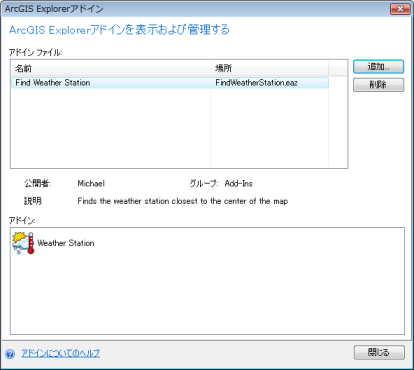

[ArcGIS Explorer アドイン] ダイアログには、すでにインストールしたアドインが一覧表示されます。アドイン ファイルを追加するには、[追加] ボタンをクリックして、ArcGIS Explorer に追加するアドインを含む *.eaz ファイルを指定します。

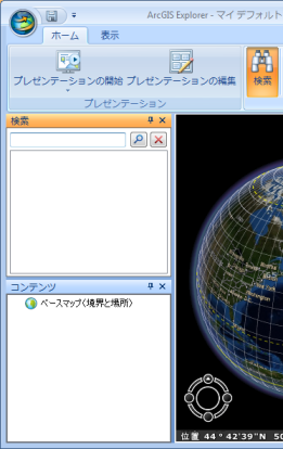

[ArcGIS Explorer アドイン] ダイアログを閉じると、ArcGIS Explorer を再起動するよう求めるメッセージが表示されます。アドインの追加または削除によって行った変更は、アプリケーションが再起動されるまで適用されません。再起動後は、[アドイン] という新規のタブが表示されるようになります。[アドイン] タブには、追加したアドインが表示されます。
[アドイン] タブで、アドインは大きなアイコンとして表示されます。[アドイン] タブのいずれかのグループに 9 個以上のアドインが含まれている場合、そのグループのアドインは小さなアイコンで表示されます。
アドインをアドイン ファイルから削除するには、[ArcGIS Explorer アドイン] ダイアログで削除するアドインを選択し、[削除] ボタンをクリックします。ArcGIS Explorer を次回起動すると、アドイン ファイルから削除したアドインは [アドイン] タブに表示されなくなります。すべてのアドインを削除すると、[アドイン] タブが表示されなくなります。
新しいバージョンのアドイン ファイルを入手した場合は、[ArcGIS Explorer アドイン] ダイアログを使って、ArcGIS Explorer が使用するバージョンを更新できます。アドイン ファイルを更新するには、更新されたバージョンの *.eaz ファイルを参照して指定します。古いバージョンが新しいバージョンに置き換えられます。新しいバージョンのアドインを [アドイン] タブで使用可能にするには、アプリケーションを再起動する必要があります。
