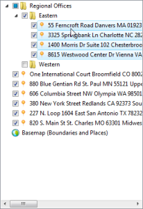

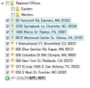

関連するアイテム(レイヤ、結果、リンクなど)をフォルダに編成し、フォルダ内のアイテムを自由に並べ替えることができます。選択したアイテムをドラッグしてフォルダに移動できます。
| 隣接するアイテムを範囲選択 | ...ドラッグして... | フォルダ内にドロップ |
または、選択したアイテムを右クリックしてコンテキスト メニューを表示し、[フォルダへ移動...] をクリックすると、すべてのフォルダがリストされたダイアログが開きます。

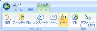

フォルダ内のアイテムを、アルファベット順またはタイプ別にソートできます。フォルダ内のアイテムをソートするには、リボンでフォルダの [ツール] タブにある [ソート] ボタンを使用します。

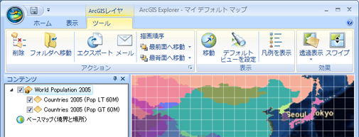

[コンテンツ] ウィンドウには描画順序(どのレイヤの上にどのレイヤが描画されるか)は示されませんが、[レイヤの管理] ダイアログで描画順序を操作できます。このダイアログでは、レイヤまたは結果を上下に移動して描画順序を変更します。あるレイヤの描画順序を一番最初または一番最後に簡単に移動することもできます。これによってマップの表示は影響を受けますが、[コンテンツ] ウィンドウにおけるアイテムの並び順には影響がありません。
