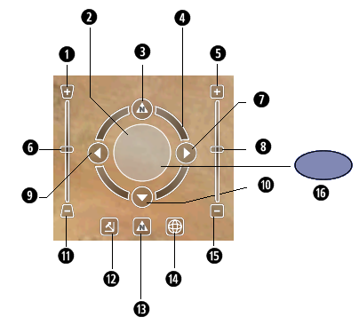

ナビゲーション コントロールには 2 つのモードがあります。コントロールは最初にインジケータ モードで表示されます。インジケータ モードでは、マップの方向が動的にグラフィックスで表示され、どの方向が北を指すかが示されます。また、マップの傾斜角度も表示されます。コントロールは透過表示のため、マップ上に表示される背景が異なる場合があることに注意してください。※削除※
![]() 傾斜なし | ![]() 傾斜あり |
ナビゲーション コントロールはインジケータ モードでは操作できません。マウスを方位記号の上に移動するとナビゲーション モードになります。このモードでマウスを使ってナビゲーション コントロールを操作し、マップ内を移動したり、マップの向きを変更したり、各種の設定を元の値にリセットしたりできます。このモードでは、コントロールの各要素の上にツールチップが表示されます。ツールチップは [オプション] ダイアログ ボックスで無効にすることができます。以下に、ナビゲーション モードで表示されるナビゲーション コントロールの各部の名称とそれぞれの機能を示します。
1 | クリックして下へ傾けます | |||
| 2 | 傾斜角度を表示します | ||||
| 3 | クリックして北に移動します* | ||||
| 4 | ドラッグして回転させます | ||||
| 5 | クリックして拡大します | ||||
| 6 | ドラッグして傾きを上下に調整します | 7 | クリックして東に移動します* | ||
| 8 | ドラッグして拡大/縮小します | ||||
| 9 | クリックして西に移動します* | 10 | クリックして南に移動します* | ||
| 11 | クリックして上へ傾けます | ||||
| 12 | 傾きをリセットします | ||||
| 13 | 北をマップの上部に設定します | 14 | マップを全体表示します | ||
| 15 | クリックして縮小します | 16 | 観測点の位置がサーフェスよりも下にある場合は、傾きを示すディスクの色が変わります | ||
| * | 基本方位ボタンのいずれかをクリックし、マウスボタンを押したままにすると、マウスをその方位に切れ目なく移動することができます | ||||
