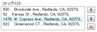

をクリックします。リスト内の一番上の項目が常に最初のストップになり、一番下のストップが常に最後のストップになります。

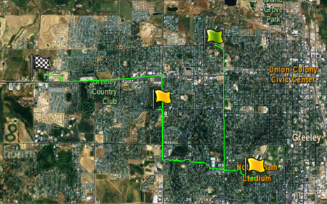

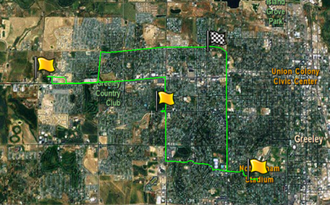

[出発地点に戻る] チェックボックスをオンにすると、他のすべてのストップを経由した後にルートの出発位置に戻ります。[出発地点に戻る] チェックボックスをオフにした場合とオンにした場合の図を次に示します。
| [出発地点に戻る] をオフにした場合 | [出発地点に戻る] をオンにした場合 |

アプリケーション構成で指定したカスタム ArcGIS ルート サービスを使用している場合、出発地点と到着地点の間に各ストップを置く順番を、最速または最短ルートに基づいて最適化することができます。ルート指定にカスタム サービスを使用していない場合、[ストップ順序の最適化] オプションは表示されません。

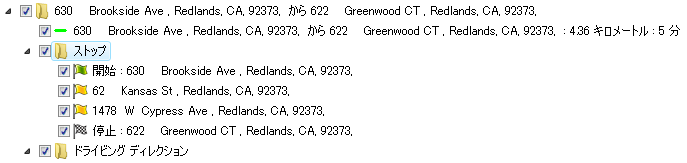

ルートが生成されると、[コンテンツ] ウィンドウに「<出発地点> ~ <到着地点>」というアイテムが表示されます。フォルダを展開し、ルートに関する情報を表示します。

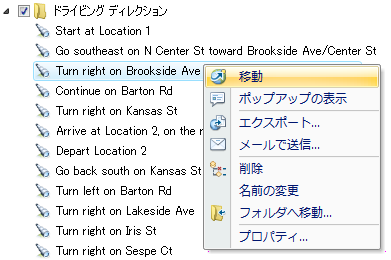

ルート上の任意のストップまたはターン位置に対して移動やズームなどの操作を実行するには、ストップまたはターンを選択して [ツール] タブのコントロールを使用するか、[ストップ] リストでストップを右クリックするか [ディレクション] リストでターンを右クリックし、いずれかのショートカット メニュー コマンドを選択します。
