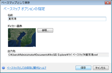

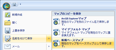

現在のマップをベースマップとして保存
ArcGIS Explorer では、ベースマップ ギャラリーにある各ベースマップは、ArcGIS Online または Bing™ サービスに接続します。ここでは、ファイアウォールを経由しているか、インターネットに接続していないため、これらのサービスにアクセスすることはできません。上で作成したマップを使用して、[ArcGIS Explorer] ボタン
をクリックし、[名前を付けて保存] → [新規ベースマップ] の順にクリックします。
ベースマップに適切な名前を付けて、[保存] をクリックします。

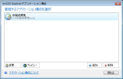

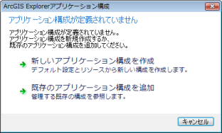

[スタート] → [すべてのプログラム] → [ArcGIS Explorer] → [Application Configuration Manager] の順にクリックして、アプリケーション構成マネージャを開きます。これを使用して、ユーザ インタフェースを変更して新しいマップやヘルプを加えたり、Esri のサーバに接続しようとするコントロールを除外したりできます。

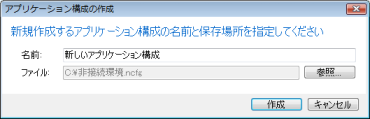

アプリケーション構成マネージャを最初に起動するときは、[新しいアプリケーション構成を作成] をクリックして、アプリケーション構成を作成します。
アプリケーション構成に名前を付けて、ファイルの場所を指定します。
最初に戻る

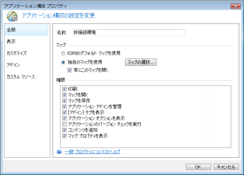

新しいマップの指定と権限の変更
[全般] カテゴリの [マップ] セクションで、[独自のマップを使用] オプションを選択します。[常にこのマップを開く] がオンになっていることを確認します。作成したマップを参照し、ArcGIS Explorer が起動するときと、ユーザが新しいマップを作成するときに必ず表示するマップとして選択します。
[権限] セクションで、[アプリケーションのバージョン チェックを実行] をオフにして、Esri がソフトウェアの新しいバージョンを出したかどうかを、アプリケーションがチェックしないようにします。

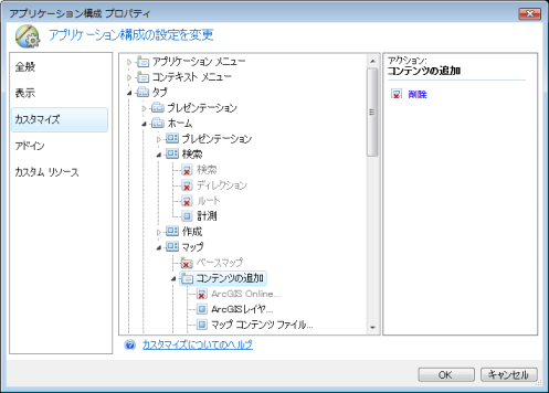

リボンのカスタマイズ
オプションの手順として、[カスタマイズ] カテゴリで [タブ]、[ホーム] タブ、[コンテンツの追加] グループの順に展開して、[ArcGIS Online...] オプションを削除できます。[カスタム リソース] セクションで独自のカスタム サービスを追加しなかった場合は、[検索] グループを展開します。[検索]、[ディレクション] および [ルート] コントロールを削除します。これらの各アイテムは、ArcGIS Explorer SDK で独自のアドインを作成し、独自の共有コンテンツやジオコーディング Web サーバに接続することで、置き換えることができます。
[OK] をクリックして、変更内容を保存します。アプリケーション構成マネージャを終了します。
