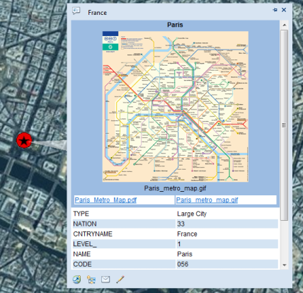

ArcGIS レイヤ内のフィーチャにアタッチメントがある場合は、ポップアップ ウィンドウに表示することができます。
ポップアップ ウィンドウを開くフィーチャをクリックします。アタッチメントは、ポップアップ ウィンドウの上部にハイパーリンクとして表示されます。複数の画像アタッチメントがある場合は、画像の 1 つがポップアップ ウィンドウに表示されます。
ハイパーリンクをクリックすると、該当するファイル タイプのデフォルト プログラムでアタッチメントが開きます。デフォルト プログラムがない場合はダイアログ ボックスが表示され、ファイルを開くプログラムを選択するように求められます。

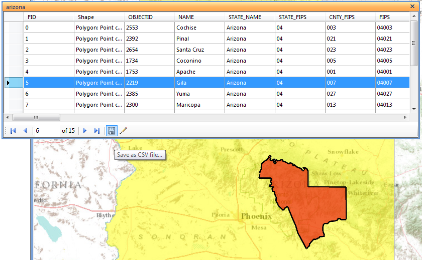

テーブル ウィンドウに、フィーチャ レイヤのすべてのレコードが表示されます。
