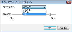

アニメーションの再生が 1 回終了した後の動作を制御する手順
ダイアログの右上に
([オプション]ボタン)があります。[オプション] ボタンをクリックすると、[タイム アニメーション オプション] ダイアログが表示され、アニメーションの再生が 1 回終了した後の動作や、アニメーションの再生スピードを設定することができます。
アニメーションの再生が 1 回終了した後の動作を決定するには、次の 3 つのオプションのいずれかを選択します。
| 連続再生 | アニメーションを始めからもう一度再生します。 |
| 逆再生 | アニメーションを逆向きにもう一度再生します。単純に、アニメーションを逆進させ、終わりから始めに向けて再生します。 |
| 停止 | アニメーションは停止します。 |
アニメーションの再生スピードを設定する手順
[タイム アニメーション オプション] ダイアログで、[再生速度] コントロールのサムを右へ動かすと、アニメーションの再生スピードが速くなります。
