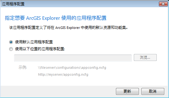

默认情况下,ArcGIS Explorer 以默认的应用程序配置启动,其中包括所有内置功能和 Esri 的相关内容。可通过下列方式指定不同的应用程序配置:
要设置应用程序配置,请单击应用程序菜单上的设置应用程序配置 按钮。
在应用程序配置 对话框中:
更改应用程序配置后,系统将提示您重新启动 ArcGIS Explorer。只有重新启动应用程序后才会使用新的应用程序配置。
您可以通过指定 /AppConfig 命令行参数来指定应用程序配置。例如,以下命令将使用位于 \\myserver\DOTApplication\DOTApplication.ncfg 的应用程序配置启动 ArcGIS Explorer:
E3.exe /AppConfig \\myserver\DOTApplication\DOTApplication.ncfg
您可以使用命令行参数创建以特定应用程序配置启动 ArcGIS Explorer 的桌面快捷方式。
通过设置 AppConfig 注册表值来引用特定的应用程序配置,可指定要使用的应用程序配置:
HKEY_LOCAL_MACHINE\SOFTWARE\ESRI\Explorer版本号\Settings (例如,32 位计算机 [HKEY_LOCAL_MACHINE\SOFTWARE\ESRI\Explorer1700\Settings][HKEY_LOCAL_MACHINE\SOFTWARE\Wow6432Node\ESRI\Explorer1700\Settings)不考虑用户一般会手动执行此设置的情况。较为可能的情况是管理员会在设置用户计算机时,创建一个可用于指定应用程序配置的注册表文件 (.REG)。
