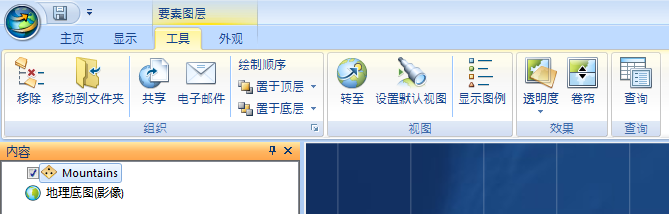

要打开查询构建器,请在“内容”窗口中选择感兴趣的图层,然后选取功能区中的工具 选项卡,并单击查询 按钮。所选图层应该是点图层 (

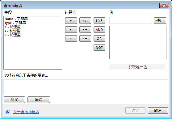

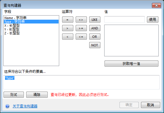

查询构建器 打开时,您将发现它已对图层的内容进行了检查,并且在左侧列出了属性字段。要开始创建查询,应选择一个属性字段名,例如下面示例中的字段“类型”。选择了字段名后,您将在对话框下半部分的查询预览框中看到所选的字段名。随着所选的选项不断增加,其余的查询部分将逐渐出现在此处。还可以根据需要直接在预览框中编辑查询,例如删除或复制并粘贴查询的某些部分。

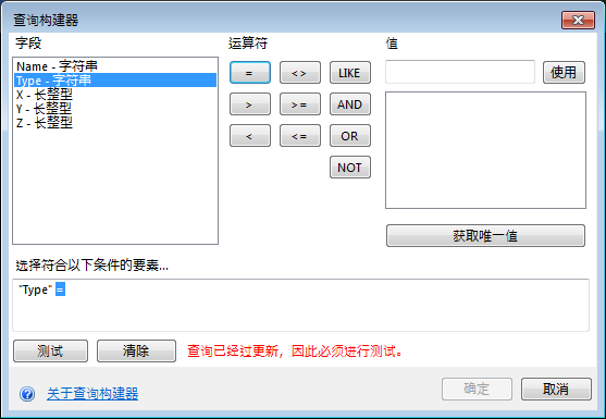

接下来,使用对话框中间的各个按钮插入合适的查询运算符,例如单击 = 按钮插入等号,或单击 > 按钮插入大于号。查询预览框中的查询现在可能类似于 "Type" =。

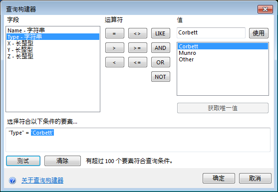

为了帮助您选择合适的值以完成查询,ArcGIS Explorer 可为所选的字段搜索唯一值。单击“获取唯一值”按钮即可启动此搜索。搜索完唯一值后,每个唯一值都将显示在上述列表中。要在查询中添加某个值,应在列表中选择该值。或者,如果您知道要添加到查询中的值,则可将其输入到实例值列表上面的文本框中,然后单击“使用”将其添加到下面的查询预览中。此时的查询可能类似于 "Type" = 'Corbett'。
步骤 4:测试查询
完成查询后,应单击“测试”来确认该查询是否有效。查询可能会返回很多结果,此时,对话框将显示一条消息,指示至少找到了 100 个匹配的要素,这表明您可能需要考虑修改查询的条件。

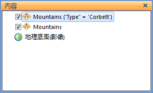

最后,单击“确定”将查询应用到所选图层并更新地图。查询将以新图层的形式显示在地图中以及“内容”窗口的顶部,它与所选图层使用相同的名称,并追加了用括号括起来的查询字符串,例如 Cities ("Population" >= 1000000)。这样便于识别查询结果。
注:创建后,查询图层与地图中的其他图层并无区别;可通过使用功能区中的工具,或右键单击“内容”窗口中的图层然后使用上下文菜单对其执行重命名、移动到文件夹、拖动到“内容”窗口中的其他位置或从地图中移除等操作。
