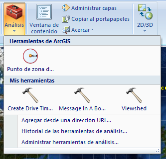

En la ficha Inicio, en el grupo Mapa, haga clic en Análisis para expandir la Galería de análisis.
Haga clic en la herramienta que desea ejecutar.

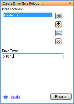

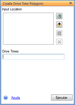

Aparecerá un nuevo cuadro de diálogo que indica toda la información necesaria para la ejecución satisfactoria de la herramienta. Esta información será distinta según la herramienta y se determina en el momento en que la herramienta se crea y publica en el servidor.
Complete cada entrada con el valor adecuado y haga clic en Ejecutar para ejecutar la herramienta.
Nota: a menudo se verá un valor predeterminado ya completado para indicar el tipo de información requerida. Otra posibilidad es que la etiqueta de un valor individual contenga un ejemplo de la información a introducir. Si aún no decidió qué información va a introducir, haga clic en el vínculo de ayuda para ver la ayuda publicada por el autor de la herramienta.
Ocasionalmente, es posible que la herramienta no requiera ninguna entrada del usuario. En este caso, la ventana de la herramienta sólo requerirá un clic en Ejecutar para ejecutar la herramienta.

También puede ver el estado de esta herramienta, y cualquier otra herramienta de análisis que haya ejecutado en esta sesión en la ventana Historial de las herramientas de análisis a la cual se accede desde la Galería de análisis.

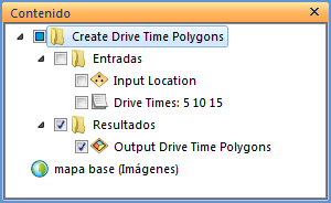

Una vez que la herramienta se completó satisfactoriamente, los resultados aparecerán en la ventana de contenido. Los resultados se etiquetarán con el nombre de la herramienta y contendrán los resultados que produjo el servicio más la información de entrada original que se especificó. Esto permite ejecutar la herramienta nuevamente con distintos parámetros y a continuación comparar los resultados. El icono de cada salida indicará qué tipo de salida es y cómo puede interactuar con ella de la siguiente manera:

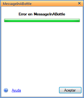

En algunos casos la herramienta puede no completarse correctamente. Existen varias razones posibles para esto. Tal vez ArcGIS Explorer no puede comunicarse con el servidor SIG que proporciona el servicio de geoprocesamiento. O bien, es posible que la información introducida estuviera incompleta o que no coincidiera con el tipo de información esperada. Haga clic en Aceptar para volver al cuadro de diálogo de la herramienta, revise las entradas y vuelva a ejecutar la herramienta.
